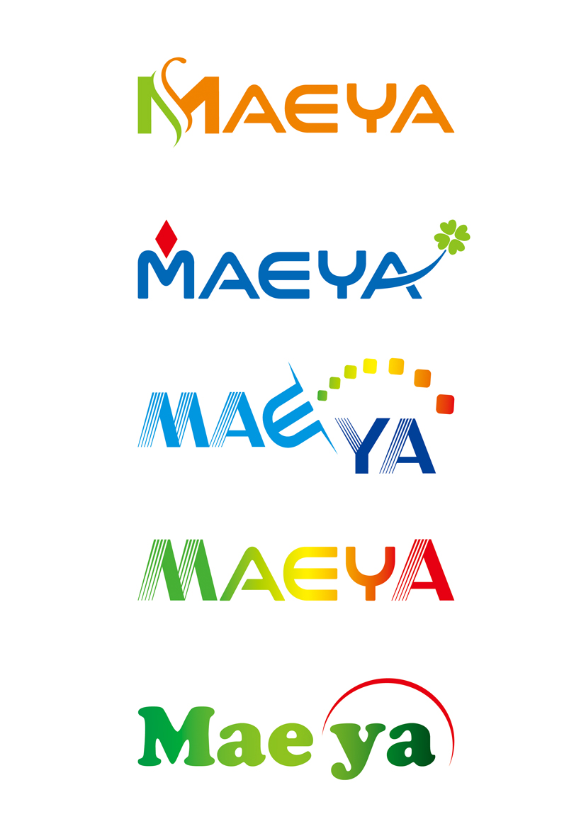

이미용회사의 BI 시안입니다.
많은 조언 부탁드립니다.

지금작업한것은 요 얘기하는 CI(회사명)이 아니고 생산되는 제품의 브랜드입니다. 이미용품이라함은 드라이기, 고데기등 여성들이 주로 사용하는 제품입니다. 주로 사용할 위치는 패키지에 적용할것 입니다. 그래서 조금은 장식적으로 작업했습니다. 요소가 많이 들어간것에 대해서는 공감합니다.  그리고 평가 감사히 참고 하겠습니다.

지금..작업하신 내용은 전부 '워드마크'입니다. 따로 심볼마크가 독립적으로 존재하지 않고 영어명칭을 그대로 그래픽화시킨 마크이죠. 이 워드마크는 외국같은경우는 영문자 그대로를 그래픽적으로 디벨롭시킨 경우가 대부분입니다. IT기업들을 떠올려보면 쉽게 이해가 가실 것입니다. 그런데 우리나라에서는 심볼마크가 가져야 할 의미들을 억지로 알파벳에 조합시켜 워드마크 자체의 최고 장점인 사명의 인지가 어려워질 정도로 복잡해지는경우가 종종 있습니다. 워드마크로 작업을 하시려면 최대한 다순한 칼라스킴을 적용하고 의미를 표현하고자 하는 장식물도 될수 있으면 한가지만 담아 포인트를 주는 방향으로 발전시켜야 합니다. 쉽게 말하자면 너무 많은 내용을 집어넣다보니 전체적으로 산만한 느낌이 들기 때문에 맨 마지막 안 처럼 단순화할 필요가 있다는 것입니다. 그리고 외국기업이 아닌 이상 한글 명칭도 있을텐데 동일한 그래픽요소로 한글 워드마크를 개발해야하는지에 대한 고려는 하셨는지요?
이미용회사라는 것이 어떤 일을 하는 회사인지는 모르지만 아무 의미없는 장식은 배제하시고 그래픽적인 포인트는 결정적인 한 부분에만 달아주시면 보기가 훨씬 깔끔할 것 같습니다.
